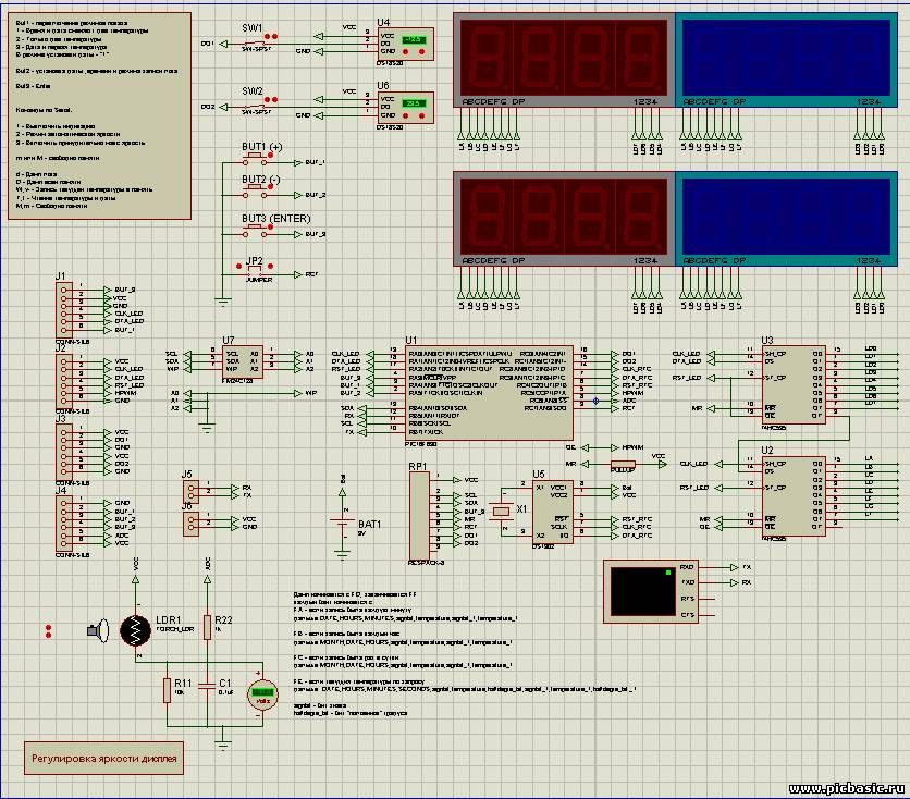

Термометр с двумя датчиками, памятью и записью лога в PC
В сети много материалов по термометрам и логгерам температуры. Такие устройства продаются и стоят не очень дорого. Но захотелось сделать устройство "для себя". Чтобы утром перед глазами было время и температура дома и на улице. Основное - индикация на достаточно крупные и яркие семисегментные LED от Kingbright. Динамическая индикация с использованием сдвиговых регистров не требует много ножек от контроллера. Запись идёт во внешнюю EEPROM объёмом 128 кб. Есть 3 режима индикации, три режима записи лога - раз в минуту, раз в час, раз в сутки в установленное время. RTC на DS1302 (была под руками). Простенькая программка на PureBasic для снятия дампа лога и управления устройством. Автоматическое включение-выключение индикаторов при включении света(устройство предполагается установить в прихожей). Контроллер был под руками Pic16f690. Макет в Proteus и платы разведены двухсторонние там же в Ares. Все файлы - в ветке форума http://www.picbasic.ru/forum/5-922-1 Без корпуса выглядит это так:

Symbol CLK_LED = PORTA.0 'DS1302 Symbol DTA_LED = PORTA.1 'DS1302 Symbol RST_LED = PORTA.2 'DS1302 '---------------------------------------------------- Кнопки ------------------------- Symbol BUT_1 = PORTA.4 ' Кнопка1 Symbol BUT_2 = PORTA.5 ' Кнопка2 Symbol BUT_3 = PORTA.3 ' Кнопка3 Symbol JMP = PORTC.7 ' JAMPER О общий анод (0) или общий катод (1)
Dim _BUTTON As Byte Dim Ser_Input As Byte '--------------------------------------------------- Запись и чтение в 24С128 -------- Dim Address As Word ' 16-bit address required Dim Address_1 As Word Symbol Control = %10100000 ' Target an eeprom Symbol SDA = PORTB.4 ' Alias the SDA (Data) line Symbol SCL = PORTB.6 ' Alias the SSL (Clock) line Dim Wr_to_mem[8] As Byte Dim Rd_from_mem[9] As Byte Dim Rd_from_mem_0 As Byte Dim Light As Byte ' Light

'-------------------------------------------------------------------------------------- '----------------------------Индикация на 8 LED дисплее-------------------------------- display: For znmesto = 0 To 7 ' Знакоместо справа налево If JMP =1 Then znmesto_tmp = ~Dcd znmesto If JMP =0 Then znmesto_tmp = Dcd znmesto ukazatel = char_to_display[znmesto] ' Номер символа для вывода
'----- Знакогенератор ----- ' 0 1 2 3 4 5 6 7 8 9 10 11 12 13 14 15 16 17 18 19 20 21 22 23 24 25 26 27 28 29 30 31 32 33 34 35 36 37 ' 0 1 2 3 4 5 6 7 8 9 - o E r d n F u t A U H o b C c L | p | _ _ _ y M h g Segments = LookUpL ukazatel, [$3F,$06,$5B,$4F,$66,$6D,$7D,$07,$7F,$67,$40,$63,$79,$50,$5E,$54,$71,$1C,$78,$77,$3E,$00,$76,$5C,$7C,$39,$58,$38,$30,$73,$10,$08,$48,$49,$6E,$15,$74,$3D]
Select Case Mode ' Действия в зависимости от режима Case 0 ' Режим температуры If Error_0 = 0 Then If znmesto = 2 And temperature < 100 And Less_9 = 0 Then Segments = Segments | $80 ' Точка во втором разряде If znmesto = 1 And Less_9 = 1 Then Segments = Segments | $80 EndIf If Error_1 = 0 Then If znmesto = 4 And temperature_1 < 100 And Less_9_1 = 0 Then Segments = Segments | $80 ' Точка во втором разряде старшего дисплея If znmesto = 5 And Less_9_1 = 1 Then Segments = Segments | $80 EndIf Case 1 ' Режим часов If znmesto = 2 Then Segments = Segments | $80 'If znmesto = 6 Then Segments = Segments | $80 If znmesto = 4 Then Segments = Segments | $80 If znmesto = 5 Then Segments = Segments | $80 Case 3 ' Режим настроек Segments = Segments
Case 4 ' Режим смешанный 'If znmesto = 6 Then Segments = Segments | $80 If znmesto = 4 Then Segments = Segments | $80 If znmesto = 5 Then Segments = Segments | $80 If Error_0 = 0 Then If znmesto = 2 And temperature < 100 And Less_9 = 0 Then Segments = Segments | $80 ' Точка во втором разряде If znmesto = 1 And Less_9 = 1 Then Segments = Segments | $80 EndIf
End Select If JMP = 0 Then Segments = ~Segments
'----- Запись в регистр ----- High RST_LED SHOut DTA_LED,CLK_LED,MsbFirst_H,[Segments\8,znmesto_tmp\8 ] Low RST_LED
