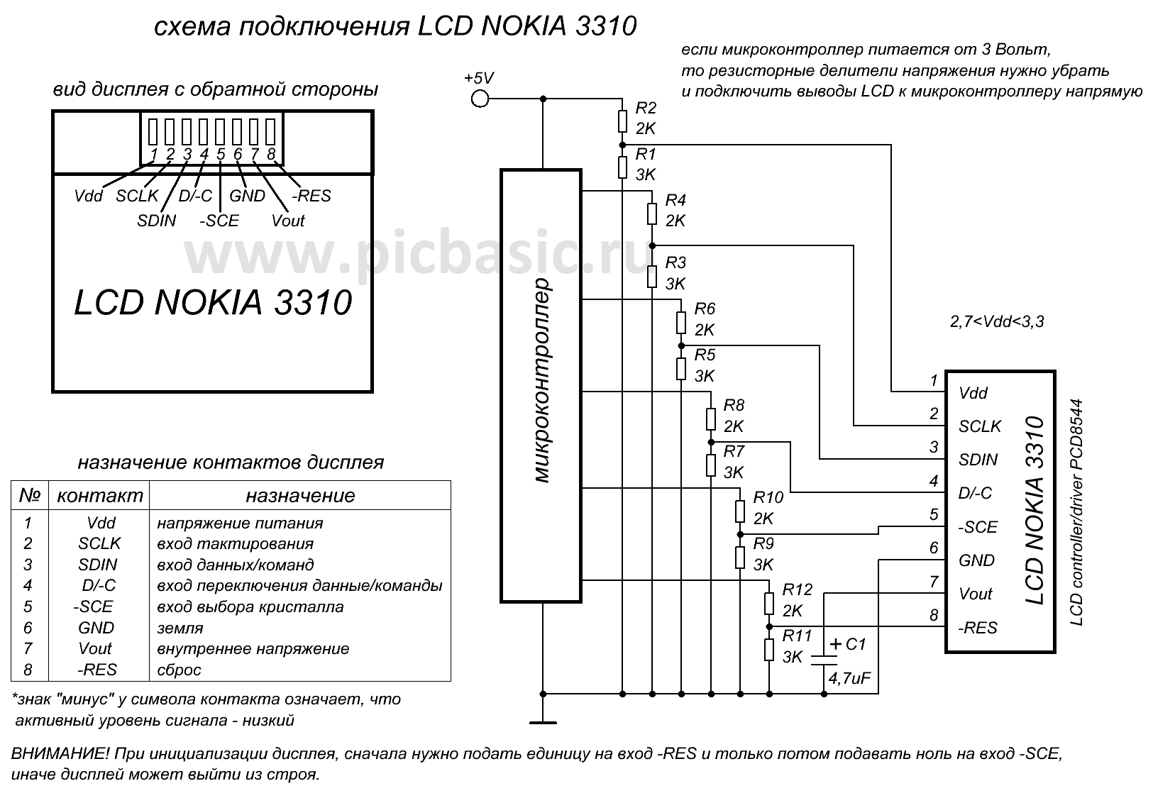

Схема подключения LCD NOKIA 3310
Вы еще не используете в своих разработках LCD NOKIA 3310 ? Тогда мы идем к вам!)))
С использованием графических дисплеев вообще и LCD NOKIA 3310 в частности у вас появится новая возможность взаимодействия с вашим устройством - посредством графического интерфейса и возможность создавать разнообразные устройства от часов с календарем и будильником до осциллографов, электронных игр, устройств навигации и прочего а следовательно вы сможете более полно использовать возможности средств разработки программного обеспечения и получите навыки которые пригодятся вам в дальнейшей работе.
Дисплей NOKIA 3310, пожалуй, самый доступный для рядового электронщика из всех дисплеев от сотовых, как по цене так и по распространенности в магазинах. Он имеет 48 пикселей по вертикали и 84 пикселя по горизонтали, что вполне достаточно для работы с несложной графикой.
Контроллер дисплея предлагает разработчику полтора десятка команд. Разобраться в них самостоятельно может каждый. Так же в datasheet есть пример работы с дисплеем воспользоваться которым, на начальном этапе, настоятельно рекомендую.
