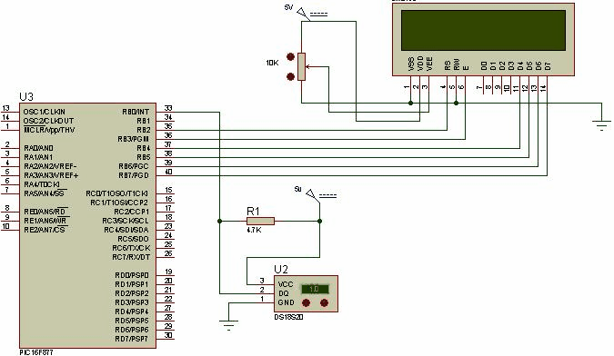

Существует три типа цифровых температурных датчиков, поэтому обратите внимание на то, о каком датчике здесь идет речь. Это датчики DS1820, DS18S20 и DS18B20. DS18S20 - это преемник DS1820 и отличается отсутствием длительного дрейфа. DS18B20 более совершенен, но учитывая то, что о нем достаточно информации, мы рассмотрим именно DS18S20.
В общем случае схема подключения будет выглядеть так:
null
Нижеприведенный код демонстрирует работу с датчиком. Убедитесь в наличии подтягивающего резистора. Допускается подключение нескольких датчиков к одной шине, поскольку каждый датчик имеет уникальный код, по которому он идентифицируется в системе. Для более глубокого понимания процедуры считывания кода обратитесь к документации на датчик.
